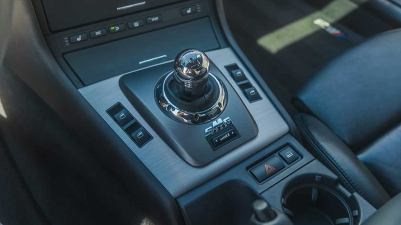

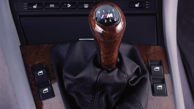

수동만 기억하는 분들 많은데, SMG II도 꽤 나갔습니다. 수동이 45,651대, SMG가 40,125대로 격차가 크지 않았습니다. SMG는 게트락(Getrag) 6단 수동을 베이스로 클러치를 유압으로 작동시키는 자동화 수동변속기입니다.
그리고 SMG가 잔고장 많다는 평판, 이거 좀 과장됐습니다. 기어박스 자체는 튼튼하고, 문제는 유압 시스템 쪽입니다. 펌프랑 솔레노이드가 시간 지나면 고장날 수 있고 교체비가 비싸긴 한데, 부드럽게 몰고 정기적으로 정비하면 16만 km 넘게 멀쩡히 타는 차도 많습니다. SMG라고 무조건 지갑 거덜난다고 볼 건 아닙니다.
