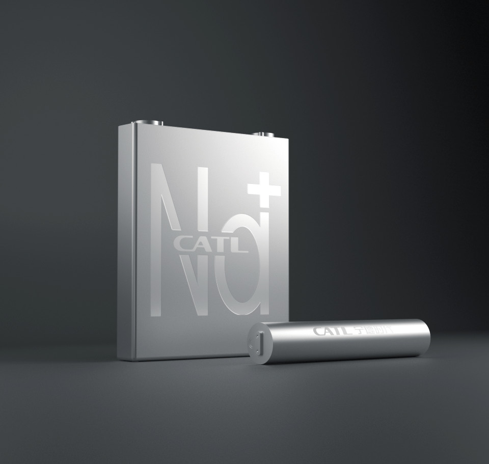

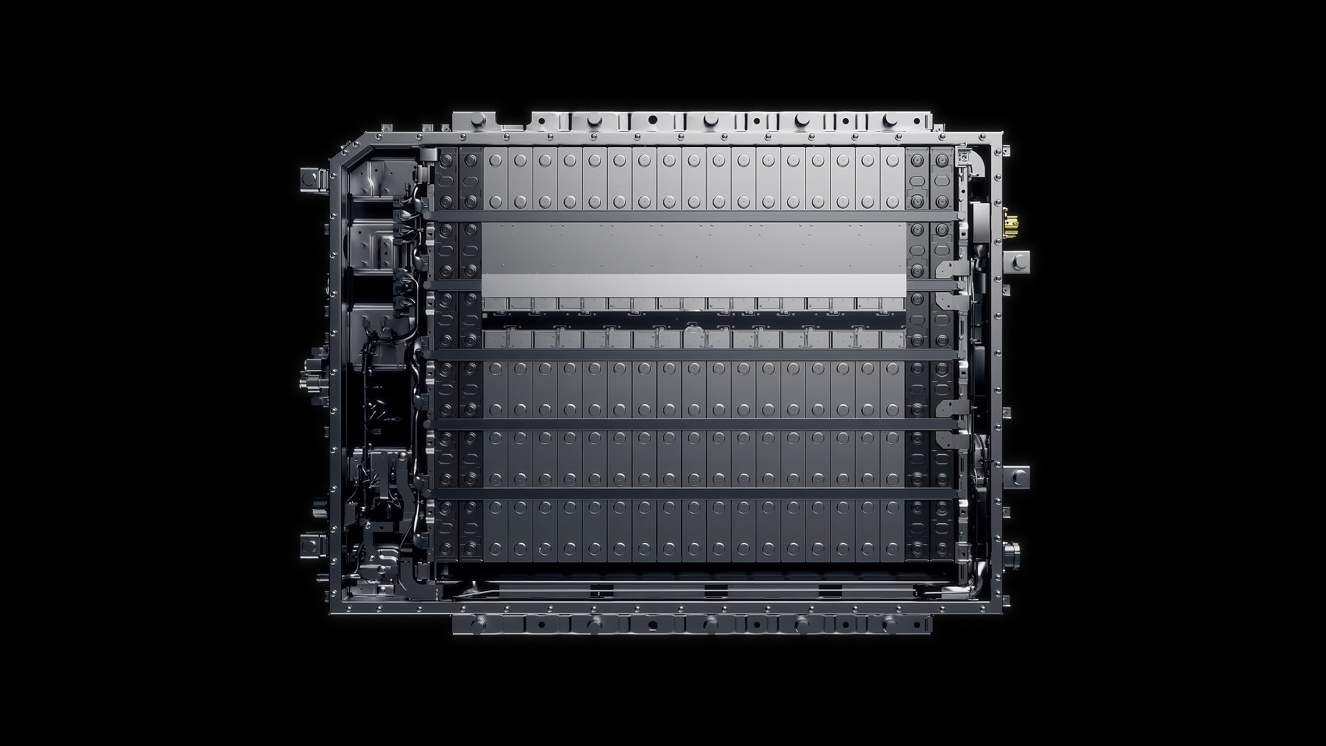

최근 중국 공업정보화부(MIIT) 산하 행사에서 공개된 내용에 따르면 세계 최대 배터리 업체인 중국의 CATL(Contemporary Amperex Technology Limited)은 리튬이온과 나트륨이온 배터리를 같은 규격 안에서 교체 사용할 수 있는 ‘원 셸 투 셀(One Shell, Two Cells)’ 구조를 공개했다.
핵심은 배터리 외형 규격을 완전히 통일했다는 점이다. 같은 배터리 팩 케이스 안에 리튬 배터리나 나트륨 배터리를 상황에 따라 넣을 수 있다. 차량 제조사는 차체나 냉각 구조를 새로 설계할 필요가 없고 배터리 교환소 역시 기존 설비를 그대로 활용할 수 있다.
업계에서는 이 기술이 중국 북부 혹한 지역에서 특히 위력을 발휘할 것으로 본다. 기존 리튬인산철(LFP) 배터리는 영하 20도 이하 환경에서 충전 속도가 크게 떨어지고 사용 가능한 용량도 급감한다. 물류 트럭이나 광산 장비처럼 하루 종일 돌아가는 산업 현장에서는 사실상 운영 손실로 이어진다.
반면 나트륨이온 배터리는 저온 성능이 상대적으로 안정적이다. 에너지 밀도는 아직 리튬보다 낮지만 추운 지역에서는 오히려 실사용 효율이 높다는 평가를 받는다. 중국이 나트륨 배터리를 ‘저가형 대체재’가 아니라 별도 시장으로 키우려는 이유도 여기에 있다.
특히 배터리 교환식 전기차와 궁합이 좋다는 분석이 나온다. 예를 들어 겨울철에는 북부 지역 차량에 나트륨 배터리를 공급하고 남부 지역에서는 장거리 주행용 리튬 배터리를 사용하는 방식이다. 같은 교환소에서 두 종류 배터리를 모두 운영할 수 있기 때문에 인프라 투자 부담도 줄어든다.
