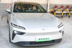

중국 둥펑자동차(Dongfeng Automobile)가 자사의 350Wh/kg급 전고체 배터리를 탑재한 시험 차량을 혹한 환경 검증에 투입했다. 둥 산하 이파이 테크놀로지(Yipai Technology)는 시험 차량들이 Wuhan에서 출발해 중국 최북단 지역인 Mohe Cold Region 테스트 기지로 이동했다고 밝혔다.
이번 시험은 단순한 주행 확인이 아니라, 전고체 배터리를 실제 양산차에 적용하기 전 마지막 관문에 가까운 실전 검증 단계라는 점에서 업계의 관심을 끌고 있다.

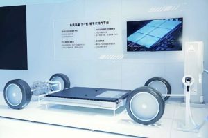

둥펑이 공개한 350Wh/kg 전고체 배터리는 현재 상용 리튬이온 배터리를 크게 웃도는 에너지 밀도를 갖는다. 회사 측에 따르면 이 배터리를 적용할 경우 1회 충전 주행거리는 1,000km 이상이 가능하다.
안전성과 내구성 역시 핵심 포인트다. 해당 배터리는 170도 고온 열상자 테스트를 통과했으며, 이는 중국 국가 기준(130도)을 크게 상회하는 수치다. 또한 영하 30도 환경에서도 에너지 유지율 72%를 기록해, 전고체 배터리의 고질적인 저온 성능 한계를 상당 부분 극복했다는 평가를 받는다.

중국 매체 후베이일보에 따르면, 둥펑의 전고체 배터리는 고용량 삼원계 양극재, 실리콘-카본 음극재, 산화물-폴리머 복합 고체 전해질을 조합한 구조를 채택했다. 이는 기존 리튬이온 배터리의 안전성과 저온 성능 한계를 동시에 보완하기 위한 선택이다.
