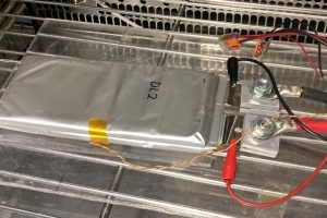

핀란드 스타트업 도넛랩(Donut Lab)이 ‘세계 최초 양산형 전고체 배터리’라는 자사 주장을 뒷받침하기 위해 두 번째 독립 시험 결과를 공개했다. 이번에는 80℃와 100℃라는 고온 환경에서의 성능 테스트다. 표면적인 수치만 보면 인상적이지만, 배터리 전문가들은 여전히 “검증 데이터가 턱없이 부족하다”고 선을 긋고 있다.
100℃에서도 정상 작동? “상온보다 더 높은 용량”
도넛랩이 공개한 자료에 따르면, 해당 셀은 80℃(176℉) 환경에서 상온(20℃) 대비 110.5%의 용량을 기록했다. 이어 100℃(212℉)에서도 107%의 용량을 보이며 정상적으로 재충전까지 마쳤다고 밝혔다.
이는 기존 리튬이온 배터리와 비교하면 상당히 이례적이다. 일반적으로 리튬이온 배터리는 25~40℃ 구간에서 최적 효율을 보이며, 고온으로 갈수록 열화·가스 발생·안전성 저하 문제가 나타난다. 극단적인 경우 열폭주로 이어질 가능성도 있다.
도넛랩 셀은 이론상 두 배 이상 높은 온도에서도 성능 저하 없이 작동한 셈이다. 회사 측은 이를 통해 자사 전고체 전해질의 내열 안정성을 강조하고 있다.
“진짜 중요한 건 수천 회 충방전 데이터”
그러나 미국 메릴랜드대 재료공학과의 에릭 왁스먼 교수는 보다 냉정하다. 그는 “열역학 법칙을 위반한 것은 아니지만, 제시된 데이터는 실제 자동차용 응용을 판단하기엔 턱없이 부족하다”고 지적했다.

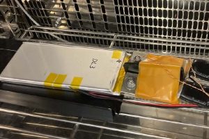

특히 그는 100℃ 시험 이후 셀 외부 파우치가 ‘진공 상태를 잃은’ 점에 주목했다. 파우치 셀은 내부 가스 발생 시 팽창하는데, 이는 내부 압력 상승이나 밀봉(hermetic seal) 문제를 시사할 수 있다는 설명이다.
실제 상용화 관점에서 중요한 것은 단발성 고온 테스트가 아니라, 수천 회 이상 반복되는 충·방전 사이클에서 10~20% 이하의 용량 감소로 안정성을 유지할 수 있는지 여부다. 이 부분에 대한 데이터는 아직 공개되지 않았다.
