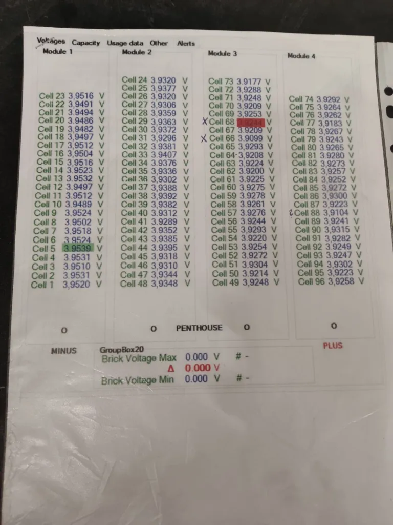

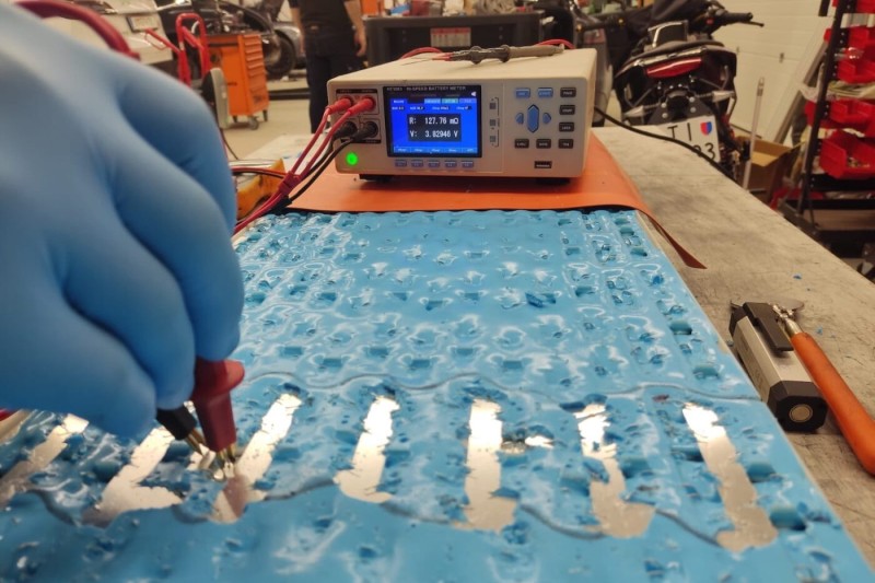

EV 클리닉의 집계에 따르면, LG에너지솔루션이 제조한 NCM811 배터리는 평균 약 25만 km 주행 시점부터 고장 확률이 급격히 높아지며, 모듈 내 여러 셀의 내부저항이 동시에 상승하는 ‘다중 셀 열화’가 반복적으로 확인됐다.
문제는 고장 유형이다. 단일 셀 불량이 아닌 모듈 단위의 다중 셀 손상이 많아, 90% 이상 사례에서 셀 단위 수리가 사실상 불가능했다고 EV 클리닉은 밝혔다. 동일 사양의 셀을 기증 셀로 교체해도, 남아 있던 약한 셀들이 연쇄적으로 고장 나 유지가 어렵다는 설명이다.

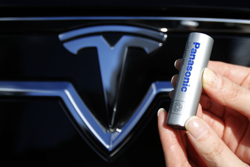

반면 테슬라 미국 공장에서 조립되는 파나소닉 NCA 배터리는 40만 km 내외까지 안정적인 성능을 유지하는 것으로 나타났다. 고장 패턴도 LG와 달랐다. 주행거리 25만 km 전후로 단일 셀 불량이 한두 개 발생하는 수준이며, 해당 셀을 교체하면 정상적인 사용이 가능하다는 것이 EV 클리닉의 분석이다.
