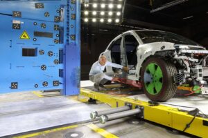

포르쉐는 이번에 내구성 검증 과정도 공개했다. 실제 타이칸 고객의 급속충전 비율은 전체의 15% 수준이지만, 테스트에서는 충전의 절반을 급속충전으로 진행했다. 섭씨 100도 환경에서 30만km 주행을 시뮬레이션했고, 1m 수심 침수 테스트와 측면 충돌 테스트도 실시했다. 포르쉐 측은 이 과정에서 배터리 변형이 발생하지 않았다고 밝혔다.
