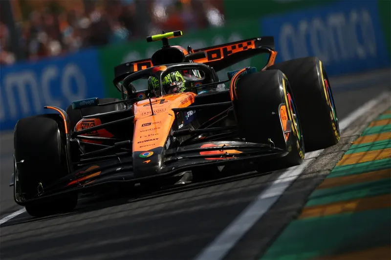

2025년 F1 세계 선수권 개막전인 멜버른에서 맥라렌의 속도 우위는 스틴트가 길어질수록 두드러지게 나타났습니다. 다른 어떤 머신보다도 오랫동안 리어 타이어의 성능을 유지하는 것이 분명했습니다.
라이벌 팀의 보스인 크리스티안 호너는 17랩에서 25랩 사이에 맥스 페르스타펜이 운전하는 레드불과의 격차가 5초에서 15초로 벌어지는 것을 보고 "맥라렌은 매우 균형 잡힌 머신이다"라고 코멘트했습니다. "이렇게 균형 잡힌 머신을 가지면 세상이 다르게 보인다. 정말 완벽한 밸런스다."
맥라렌 MCL39의 많은 특징이 처음으로 멜버른에서 촬영되었고, 그 인상적인 성능이 어떻게 만들어지는지 일부가 밝혀졌습니다.

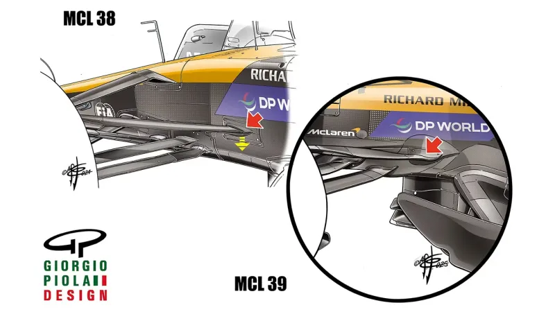

왼쪽 화살표는 스티어링 트랙로드를 보여줍니다. 오른쪽 화살표는 상단 리어 위시본이 얼마나 낮고 뒤로 기울어져 있는지를 보여주며, 이는 공기를 터널 입구로 유도합니다. 각 부품 주변의 덮개는 공기를 적절한 방향으로 유도하도록 매우 정교하게 성형되어 있습니다.

MCL39의 또 다른 주목할 만한 설계상 특징은 그 선진적인 프론트 서스펜션 설계입니다. 스티어링 트랙로드는 프론트 위시본 뒤쪽, 더 위쪽에 배치되어 있습니다. 어퍼 위시본의 후방 다리는 극단적으로 뒤쪽에 배치되어 있어 평면도에서는 매우 넓은 V각도가 확보되어 있습니다.
서스펜션 암과 트랙로드의 배치는 카본 파이버 시스로 강화된 공기역학적 표면의 계단식 구조를 형성하여 언더플로어의 터널 입구로 공기를 흘려보냅니다.

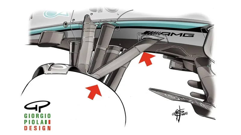

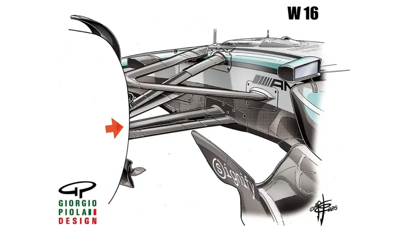

맥라렌과 비교를 위해, 메르세데스는 더 전통적인 접근 방식을 채택하여 리어 어퍼 위시본과 터널 입구 사이의 거리를 길게 하여 공기 흐름을 방해하지 않도록 했습니다. 그러나 맥라렌과 마찬가지로 메르세데스도 프론트 위시본 뒤에 트랙로드 위치를 변경했습니다(빨간 화살표).
