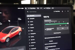

유명 유튜브 전기차 테스터 비욘 나일랜드가 최근 공개한 2022년식 테슬라 모델 Y 롱레인지가 바로 그런 경우다. 이 차량은 불과 3년 된 신차로 주행거리도 15만 5천km 미만이지만, 배터리 성능 저하율이 일반적인 수준을 크게 웃돌았다.
보통 같은 연식과 주행거리를 가진 테슬라 전기차는 5~7% 정도의 배터리 성능 저하를 보이는 반면, 이 모델 Y는 무려 11.5%의 성능 저하가 측정됐다.
테스트에서 이 차량은 배터리를 100% 충전한 후 약 시속 100km로 고속도로를 달려 배터리 잔량이 2%까지 떨어졌을 때 276km를 주행했다. 외부 온도는 약 1도였다.
성능 저하는 주행거리뿐만 아니라 충전 속도에도 영향을 미쳤다. LG에서 제조한 이 모델 Y의 배터리 팩은 배터리 예열을 했음에도 불구하고 급속 충전 시 본래 가능한 250kW에 훨씬 못 미치는 200kW 수준의 충전 속도를 보였다. 이는 충전 시간 증가와 더 잦은 충전 정차로 이어질 수 있는 문제다.
이런 과도한 성능 저하의 원인은 명확하지 않다. 이 차량은 전체 충전의 약 1/3을 DC 급속 충전기에서, 나머지 2/3를 AC 충전기에서 했다. 일부 연구에서는 급속 충전이 배터리 열화를 가속화한다고 주장하지만, 다른 연구에서는 뚜렷한 상관관계가 없다는 결과도 있어 이것만으로는 원인을 단정짓기 어렵다.
